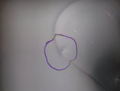

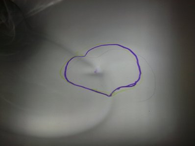

Привет. Есть проблемка с унитазом. Доставили, клиент расплатился и через день обратился по гарантии. Проблемка с отливкой, мне самому кажется брак 100%? интересно мнение спеца.
Фото скинул админу, должен выложить как увидит.
170920112827.jpg [ 17.42 KIB | Просмотров: 11146 ]
170920112825.jpg [ 17.1 KIB | Просмотров: 11146 ]

Добавляю 2 фото по просьбе vannaprofi

Посмотрел на фото, конечно это дефект, производственный брак (так понимаю дефект внутри чаши унитаза) :arrow: будет влиять на изделие при дальнейшей эксплуатации в углублении будут собираться загрязнения, микробы.
Спасибо за фото, такой брак еще не видел. Что за унитаз то?

8-) давай не будем делать им антирекламу (тем более из 1000 штук такой первый попался), производителя скину в ЛС
